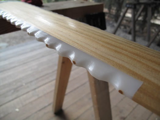

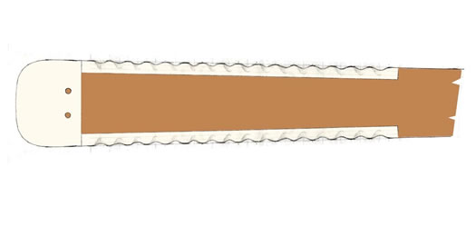

кстати еще нарыл еще вот такие картинки. Интересно есть ли практическая выгода от такого края весла?
http://translate.google.com.ua/translat ... paddle.htm
http://www.thewoodshop.20m.com/graphics ... and_01.pdf
- WindmillBlade1.jpg (75.55 КБ) 17874 просмотра
- edgeturbicles.jpg (23.2 КБ) 17874 просмотра
- BladeSketch.jpg (9.21 КБ) 17874 просмотра

Ну разве что лед пилить

А может это такое суровое алеутское весло-стропорез?
