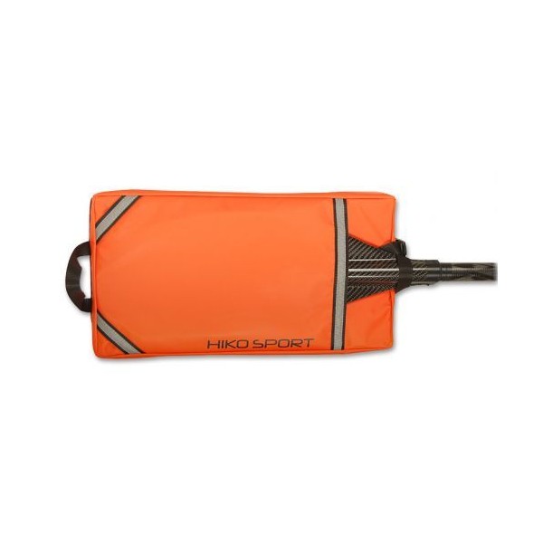

Один приятель под ногами вёсельную подушку возит из этих же соображений. Подушка не надувная.

aborigen писал(а):Один приятель под ногами вёсельную подушку возит из этих же соображений. Подушка не надувная.
Я в данном случае не могу отличить сарказм от полезного совета.
Пока не решил проблему, упоры получается надо по трём осям сдвинуть, назад, вниз и развернуть под угол бедра..
Раз колени не должны задевать упоры, на каком расстоянии от колена они должны быть ?
В большинстве каяков вообще смотрю пара дырочек регулировки, я конечно небольшого роста, но не метр же с кепкой, толи я дурак, толи что то не так...
Winner Otium 2
Re: Посоветуйте конструкцию бедренных упоров
Сообщение aborigen » 21 июн 2017, 00:43
Не сарказм. Подушку ложит под бёдра, примерно как вы коврик на фото выше.
