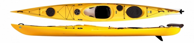

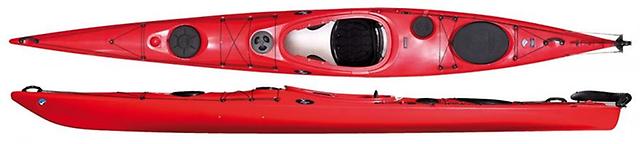

Expedition & Victory - если поставить рядом:.
1. Широкая часть у Е за кокпитом. У В она в начале кокпита. Где-то на форуме уже звучал вопрос - На что это влияет?
2. Киль у Е почти прямой. У В имеет изгиб.
3. Скег маленький (не соответсвует картинке). Вопрос скега много обсуждался.
4. И еще интересный момент. По документам E - 345 литров. В - 395 литров. Что показывает эта цифра? Включено ли сюда пространство под кокпитом? Судя по визуальному исследованию - ДА. Реально объем багажников у Е больше. У В еще и скег в багажнике мешается. Т.е. если объем важен - однозначно Е.
5. На спокойной воде ведут себя одинаково. Е показался быстрее.
6. В красивее :-)

E - Swede hullforms displace water more efficiently, reducing the effect of wave resistance and are therefore faster, especially at higher cruising and racing speeds. Smaller pitching motion in waves, good handling in following seas (waves coming from the back) and drier ride are few other benefits of Swede hull forms.
B - нейтральный, лучше маневренность.
