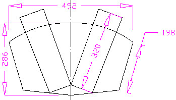

Вот кстати у этого каяка в стопах..
Это если пересчитать размеры переборки с учетом масштаба из jpg-а
Я ничего не понимаю... второй день ломаю голову влезут ноги под деку или нет
