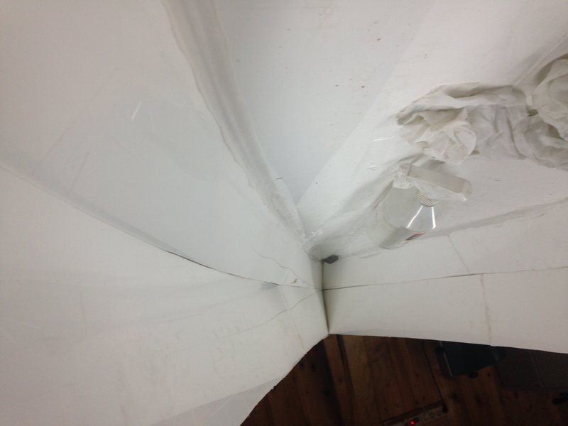

история со сваркой лодки чтото затянулась... в мае раскроил ПП лист я каноэ 3,8м . Идея была в том, чтобы влезть на лист 2*4 метра. однако в момент покупки у продавца не оказалось этого размера. Пришлось брать 2*3 метра . два 5мм листа стабилизированного ПП и 4мм сварочный пруток.
..далее летом было не до каноэ..
в ноябре появилось время, плюс смог раздобыть попользоваться экструдер для сварки пластика.
с помощью армированного скотча и прихваток, сделанными феном со спец насадкой для сварки собрал форму.
по глупости решил сразу сварить экструдером дно и накосячил - ушла геометрия днища немного ((
далее решил сварить изнутри феном, тк экструдером в носу и корме не подобраться. а снаружи проварить капитально с использованием полукруглой насадки для формирования шва.
пока отметил следующее
-варить надо на стапеле ( возможно лучше правую и левую половины в отдельности , потом соединять)
-жесткость отличная
-вес небольшой.
привальный брус, возможно сделаю из пп трубы 25мм, если она сварится с мим пластиком.
-жесткость отличная
-вес небольшой.

- первый шов экструдером не красивый, но прочный
