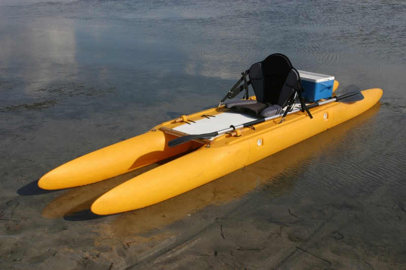

Кста, под условия узкая ВЛ + высокая (начальная) остойчивость идеален катамаран. И с разборкой как раз норм будет.
home-built-trimaran-plans-lovely-innovative-expandacraft-turns-small-boats-into-trimarans-and-more-of-home-built-trimaran-plans.jpg
Но не такой катамаран, как на картинке: там слишком близко расположены поплавки - будет негативный вклад от этого в волновое сопротивление

Скоростные гребные каты - штука интереснейшая и перспективнейшая. На этом форуме про них есть большая и хорошая тема. Я даже тиснул туда фотку (см. ниже). Но пока я решил сделать ставку на каяк, разбираемый на три секции т. о., что они складываются по - матрёшечному. Метро, автобус, трамвай, велосипед, ролики и электричка - все эти виды транспорта наряду с легковым автомобилем д. нормально использоваться для перевозки каяка в сложенном виде. А в квартире такой каяк д. стоять вертикально на торце средней секции или лежать на шкафу. Теоретически с катамараном это всё тоже реально замутить, но что - то многовато сборочных элементов получается. И время сборки увеличивается. Для трёхсекционного монохула сборка заключается в завинчивании 8 - ми барашков. Катамаран в этом плане проигрывает дост. сильно. Да и по массе тоже. Как если бы хранить судно прямо у воды, я б наверно катамаран предпочёл. Но мне предстоит хранить его в городской квартире и часто собирать/разбирать. Часто - это каждый день.

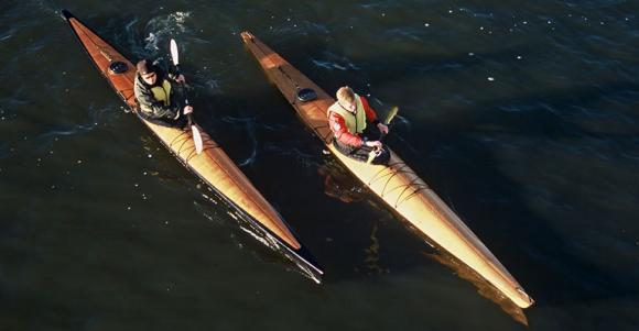

Сообщение Аутриггер » 06 июн 2018, 08:51

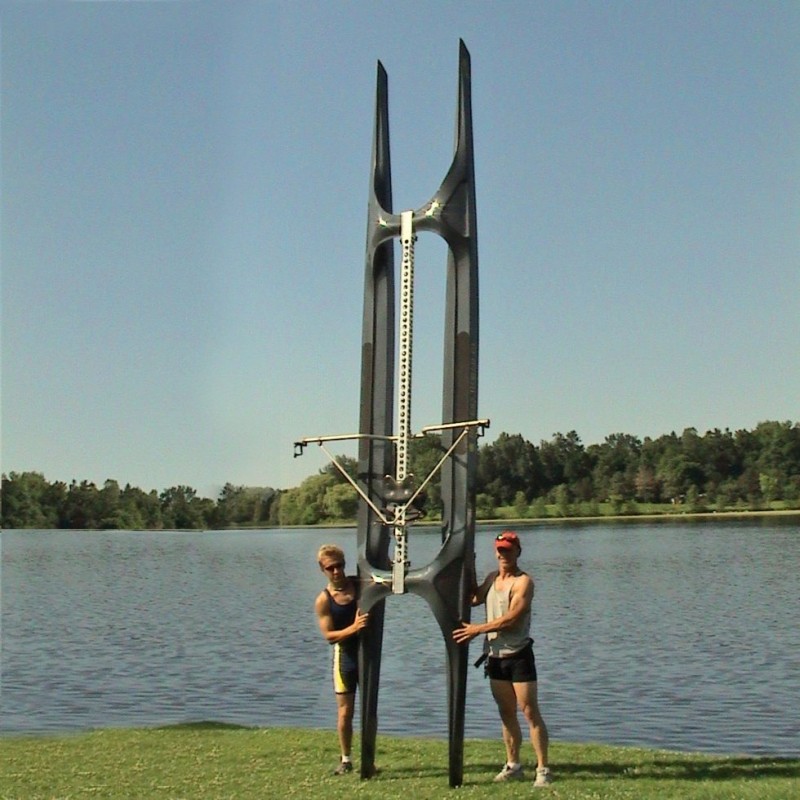

Сообщение Аутриггер » 06 июн 2018, 09:11
у ТС нет формальных ограничений, присущих спортивным каякам. Нет также требований по маневренности и мореходности.
Есть только (неопределенные) требования по скорости (это сколько км в час в крейсерском режиме?) и требования по достаточной остойчивости.
После очеловечивания "К1" её скорость несколько упадёт. И насколько упадёт, настолько и упадёт, хрен с ним. Вот и весь мой подход. Потому что этот вот изврат (см. предыд. пост) для физкультурной лодки неприемлем. Всё чисто спортивное (от велика до машины) заточено чисто под сверхскорость, и на всё остальное там плюнуто с высокой башни. Даже спортивная праща очень неудобна, и кидать ею каменюки неприятно из - за чудовищной длины.
В случае с лодкой надо не жертвовать удовольствием от катания ради сверхскорости, а развивать высокую скорость ради удовольствия. Не страшно, что скорость будет меньше, главное, чтобы она не обременяла.
