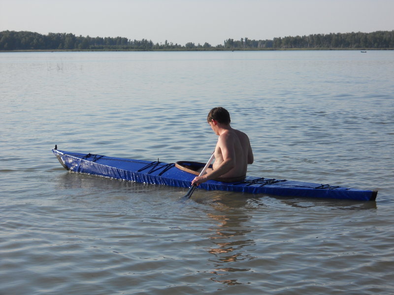

rid писал(а):есть очень небольшой собственный опыт. я сделал sea bee 13 exp и sea tour 17 exp.разница у них, можно сказать, только в длине. обкатал как следует только sea bee. хуже всех в ней было только мне и отцу - рост 180, вес 90 и 80(соотв) - лодка так и норовила кувыркнуться, остальные катавшиеся проблем не испытывали, следует отметить, что их рост не превышал 170 и вес не более 70кг. лично я не акробат конечно, но проблем с координацией не испытываю, как и отец. все на каяк садились первый раз в жизни и этот опыт был первым, плюс мы были на маленьком озере в очень спокойную воду. морская же волна, думается мне, вряд ли будет вам в помощь. лодки с yostwerks конечно красивы, но... но как минимум заднюю деку, если Вам очень понравилась плоская и низкая, я бы посоветовал делать либо не разъёмную, либо домиком как переднюю, иначе придётся часто насосом воду откачивать - с плоской деки она не скатывается, а собирается на ней лужей, морская волна должна Вам в этом сильно "помочь". это к Вашей тяге к красоте, скорее всего вы не будете делать застёжку шкуры по типу горловины гермоупаковки, по скольку в этом случае шкура уже не будет красиво натянутой. и раз в море будет эксплуатироваться , то уточните, будет ли ад31 дружить с морской водой, вроде как может быстро сгнить(или что-то в этом роде)

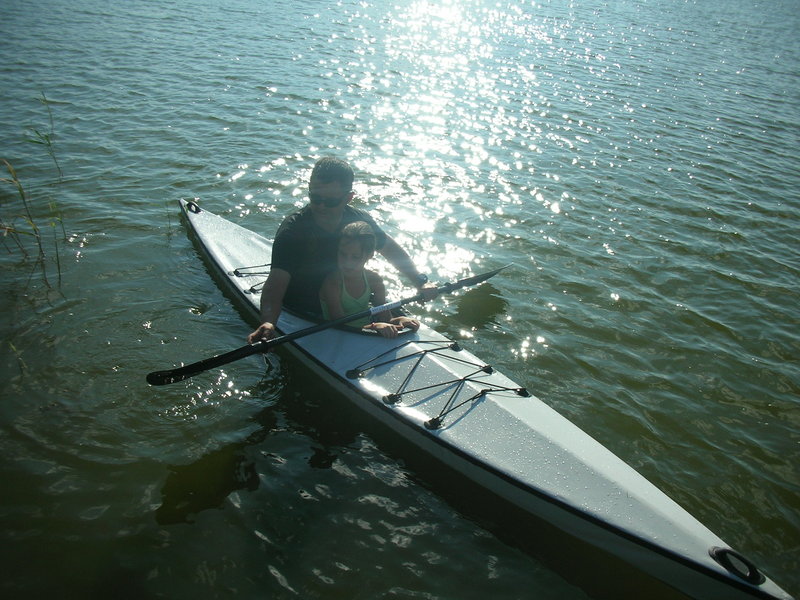

В воскресенье испытал sea bee 13.........Рост 175 см вес 88 кг, описаных симптомов не наблюдал вообще....Лодка на воде ведет себя очень уверенно, даже возникла мысль, что нужно сделать что бы на ней кувыркнуться.... :D
Я не знаю откуда у Вас такие впечатления......Может какая-то ошибка при постройке?
Катаю дочку 9 лет.....Хотела самостоятельно, не разрешили без спасжилета....Дочь в восторге....Вес дочери 25 кг + мой 90 кг= 115 кг.......Думаю что при 130 под воду бы не ушла....
У меня вся семья перекаталась, сын 12 лет....без проблем.....

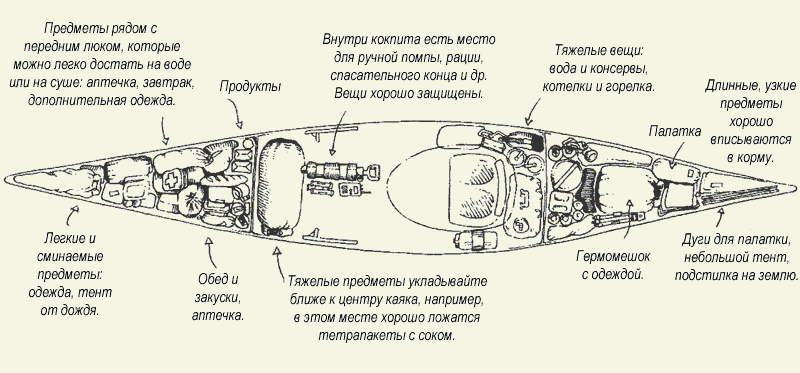

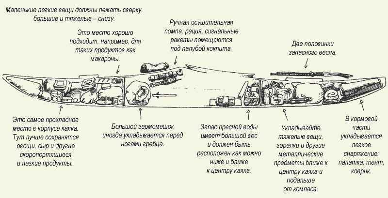

а подскажите пожалуйста на счет загрузки каяка: как его правильно загружать? равномерно спереди и сзади или как то по другому?

а что уже есть каяк? по месту наверное логичней смотреть. можно ещё погуглить "правильная загрузка каяка" или что то в этом роде. здесь даже картинку кто то давно выкладывал, но не помню где, найду выложу здесь. сам в походы не ходил на нем.
rid
Сообщения: 197
Город: Korkino
Re: разборный двухместный морской каяк
Сообщение rid » 31 июл 2013, 05:15
вот, нашёл.

Благодарю) как раз было интересно на счет размещения вещей по тяжести! тут все наглядно описано)
