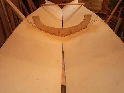

Re: Каяки и каноэ по технологии "замученной фанеры".
Если надрезать выкройку по килю в рамках рецептуры ФЛО - МО, то для берёзовой фанеры фанеры т. 4 мм народ рекомендует длину надреза 75 см. У ФЛО - МО надзрез меньше на 7 см, но он использует тополинную фанеру т. 3 мм, а она супергибкая. Надрез нужно закончить отверстием, дабы не спровоцировать образование продольной трещины при гибке. Утверждают, что если надрез сделан недостаточным по длине, трещина при гибке дойдёт ровно до того места, в котором и нужно в последующем заканчивать надрез в случае повторения выкройки из конкретной марки фанеры.
На первом фото можно видеть, какую килеватость имеет днище в зоне надзреза в классическом случае, и как к далеко простирается по днищу зона повышенной килеватости.
На выкройке каноэ "Амазонка" надзрезы пипец какие длинные (см. второе фото). Они там идут чуть ли не до миделя. При таких надрезах рокер можно получить любой, какой нужен, но зона килеватости в любом случае займёт практически всё днище (см. третье фото). В самом центре килеватость можно было бы и уменьшить, но тогда центральна зона корпуса будет выпирать на фоне соседних килеватых участков.
Не вполне понял про сокрытие изломов. Я подозреваю, что в самых проблемных местах около штевней, где нужно подкруглить борта, но не иживать полностью резкий перегиб снизу, подбирают такую толщину полосы, ламинирующей стык, чтобы как раз такая геометрия сечения и получилась. Т. е. эта полоса ведёт себя, как нетрезвая сельская девушка - сопротивляется, но не оч. активно.скрывают возможные изломы
С моей т. зр., в коревудской технологии есть две основные проблемы:
1. Нехороший переход плоского участка днища в ацки килеватое вблизи штевней. Подбор толщины ламинации стыка краёв килевых надрезов - это какое - то мутное и тёмное дело, граничащее с алхимией и шаманством. Я бы около краёв надрезов просто нахреналил продольных пазов прим. на половине толщины фанеры (с внутренней стороны корпуса), вогнал бы туда шпателем эпоксидку и загнул бы до состояния, чтобы исчезли все резкие переходы. Т. е. в принципе, проблема решаема. Ещё можно отформовать два уголка (жолоба) из стеклопластика и вклеить в эти места изнутри. Зафиксировать жолоба можно вытяжными заклёпками, а потом удалить их. Ещё можно приклеить туда несколько фанерных уголков. Но их уже придётся там оставить навсегда.
2. Продольный прогиб линии киля (рокер). Если заготовка собирается из половин, рокер теоретическиможет быть любым, какой пожелаете. А вот в коревудском Методе ФЛО - МО , как я понимаю, рокер вне зоны продольных надрезов не регулируется вообще никак. Числом и шириной бортовых надрезом рокер не изменить. Эти надрезы влияют только на загиб бортов внутрь лодки. На продольную кривизну днища удастся повлиять только в случае ацки глубоких надрезов, которые попадут своими остриями в зону макимальной кривизны на стыке днища и бортов. Но это как - то уж совсем радикально.
То ли ФЛО - МО наплевательски относится к рокеру, то ли у него нет особых претензий к скорости его лодок, но он всегда профукивает шанс получить рокер, собирая свою огромную фанерную заготовку из двух деталей, чьи стыкуемые края не являются прямыми. Вообще - то я его частично понимаю ... Он не хочет лишнего гемороя. Если кривые края тупо стянуть и зафиксировать, как обычно, хомутами, получится излом. А чтобы обеспечить там плавныё поперечный изгиб, уже нужно мудрить. Как вариант, можно наклеить на на зону стыка между хомутиками полосы стеклоткани, подождать консистенции сыра, снять хомуты, нанести на стык свежую смолу, наложить сверху фанерную полосу прим. 4 - 5 см шириной и зафиксировать её ацким количеством саморезов, которые потом выкручиваются с пом. паяльника. Для равномерности прижима лучше использовать фанерные накладки с двух сторон, защищённые полиэтиленом. Далее все технологические операции менять уже не нужно.
В фотоотчётах ФЛО - МО и других коревудчиков пруд пруди фоток, где на столе лежит жуткая кракозябра, в которой хрен угадаешь без стакана будущую лодку. Такую форму принимает заготовка, когда стягивают бортовые надрезы. Будущие нос и корма оказываются оч. сильно приподнятыми над столом. Естественно, что и килевая линия на этой стадии тоже ацки кривая. Но когда борта начинают стягивать ремнями, днище, которое никак не надрезано в поперечном направлении, приобретает единственный тип кривизны - поперёк киля. Фактически, это сегмент трубы. Отклонение от этой формы наверное возможно, но небольшое, и непонятно как его контролировать и, тем более, регулировать в широких пределах.
Мне лично в этой ситуации ничего другого в башку не пришло, окромя как стыкануть половины выкройки с дугообразными, а не прямыми краями. Главное условие - стык д. б. по касательной, а не под углом. Разумеется такая стыковка является значительно менее удобной, чем просто положить детали на стол и чего - то навлеить на них. А в воздухе только под углом удобно стыковать, но здесь это не проканает.
Если выкройку подогнать под кривой киль, то бортовые вырезы придётся несколько расширить по сравнению с тем, как сделано у ФЛО - МО, иначе края вырезов сомкнутся раньше, чем борта поднимутся до нужного положения.
Прилагаю фото кракозябры. Напоминаю, что кривизна киля здесь обманива. Недолго этому килю оставться кривым. Предвижу, что если организовать сложный стык, то в рамках этой технологии уже будут целых две последовательных кракозябры. Одна - при стыке половин. Но она не будет сильно кривой. А вот при стягивании бортовых надрезов получится уже необычно кривая кракозябра, потому что исходным материалом для неё будет не плоская фанерная деталь, а уже искривлённая при стыковке половин.
Доводка коревудского метода до яркой кондиции очевидно потребует много времени, сил и фанеры. Выкройки ФЛО - МО тут уже не годятся, никаких компьютерных программ для этого метода не существует,поэтому придётся действовать методом проб и ошибок. Начинать дрючку лучше с бумажек и картонок.
