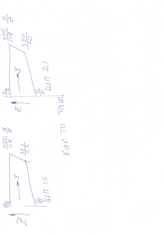

Всем привет.
Хочу построить SUP для рыбалки
У меня следующие вопросы:
1 как добавить шпангоуты во фришипе.
2 хватит ли толщины (12 см)
досточка.rar
вот твкая
(34.69 КБ) 250 скачиваний

aper писал(а):Всем привет.
шп у вас уже есть,а обьяснять как существующие шп должны стать плоскость очень долго
1 уберите лишние точки (белые)и ребра к ним
2 определитесь с количеством шп и шпацией, переместите или создайте шп на новом месте
3 выделите шп красным цветом и снимите точки шп в ручную(для резки лобзиком)
4 для чпу нужно осваивать прогр.
По водоизмещению высоты 12 см достаточно ,но для рыбалки лучше увеличить до 14-15 см
